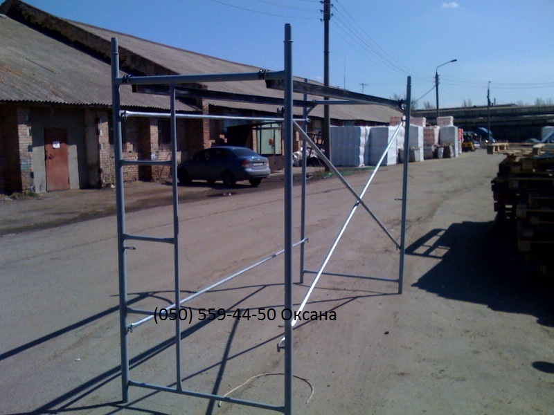

Леса строительные рамного типа используются для фасадных работ на высоте до 40м. (леса рамные облегчённые) и до 60м. (тяжёлые) Состоят рамные леса из лестничных и проходных рам размером 2х1 м.. Металлические трубы диаметром 42 мм с толщиной стенки 1,5 и 2,8 мм. Устойчивости строительных лесов способствуют опорные пяты (не регулируемые по высоте) или домкраты (регулируемые от 250 до 450 мм). Домкраты целесообразно использовать для установки лесов на неровную поверхность. Рамы соединяются между собой с помощью флажковых креплений диагоналями и горизонталями. Такое соединение способствует быстрому и надёжному монтажу (демонтажу). Настилы (деревянные щиты 950х950 с толщиной 250) ложатся на профильные трубы длинной 3 м., так называемые ригеля.
Рамные леса крепятся к фасаду с помощью хомутов, захватов и анкеров. Захват крепится к лесам хомутом, а к фасаду анкером.
Максимальная нагрузка на леса 200 кг/м2.
